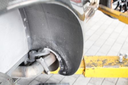

Mike Heuzen Geplaatst: 4 oktober 2011 Rapporteer Geplaatst: 4 oktober 2011 Ik heb bij het rijden in de seven behoorlijk last van de uitlaatgassen. Je ruikt het en ik voel ook echt de hitte van de gassen als ik hem flink open trek. Het eindstuk van mijn demper is vrij kort en komt niet buiten het achterspatbord. Is een langer eindstuk de oplossing?Ik vind dat overigens niet echt mooi, maar mezelf vergassen is ook niet echt prettig. Ik zag de foto van de auto van Gijs. Daar hebben ze de uitlaat naar achteren gebracht. Heeft iemand dat ooit geprobeerd bij een MK-Indy?Uploaded with ImageShack.us

Gijs van Erp Geplaatst: 4 oktober 2011 Rapporteer Geplaatst: 4 oktober 2011 Hoi Mike,0% last van uitlaatgassen.Bij de RCB is bij de constructie van het chassis rekening gehouden met de uitlaat. Deze loopt dus niet door de wielkas.

Mike Heuzen Geplaatst: 4 oktober 2011 Auteur Rapporteer Geplaatst: 4 oktober 2011 Deze loopt dus niet door de wielkas.Bedankt Gijs,Misschien zie ik het niet goed maar hij loopt toch wel een stukje door de wielkast, maar volgens mij kun je dat ook nog wel isoleren.Zit hij bij jouw auto niet ook dicht op de tank?Ik denk dat het bij de MK niet lukt op deze manier. De onderste wishbone zit te laag, daar kan ik niet onder door.Toch maar eerst proberen om hem te verlengen.

Gijs van Erp Geplaatst: 5 oktober 2011 Rapporteer Geplaatst: 5 oktober 2011 Hij loopt idd een klein stukje door de wielkas. We hebben dit op het circuit goe in de gaten gehouden en regelmatig de bandentemp aan de binnenkant vergeleken met de rest van de band.Waar bij mij de uilaat naar binnen gaat, maakt bij een aantal donky's deze een bocht met de wielkas mee. Hij loopt dus lags meer dan de helft van de band.
