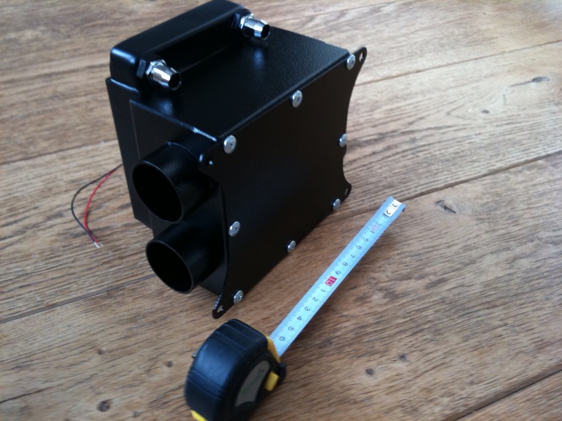

Marcel Veenendaal Geplaatst: 26 april 2010 Rapporteer Geplaatst: 26 april 2010 ik heb onderstaande. Is echt heel klein. Uit m'n hoofd iets van 190x110x165 mm (lxbxh). Ben even het webadres kwijt waar je hem kunt kopen, maar volgens sommige leden hier is het heel makkelijk zelf te maken met een radiateurtje van een PC. Marcel
W.Schreur Geplaatst: 26 april 2010 Rapporteer Geplaatst: 26 april 2010 ik heb onderstaande. Is echt heel klein. Uit m'n hoofd iets van 190x110x165 mm (lxbxh). Ben even het webadres kwijt waar je hem kunt kopen, maar volgens sommige leden hier is het heel makkelijk zelf te maken met een radiateurtje van een PC. Marcelin je verkoop draadje stond hij...
Marcel Veenendaal Geplaatst: 26 april 2010 Rapporteer Geplaatst: 26 april 2010 Ja, duh, daar had ik de foto ook vandaan geplukt. Dat was mijn advertentie, maar da's niet waar je hem kunt kopen, want die is verkocht (heb er zelf ook nog eentje voor in m'n eigen auto). Maar ik heb de site gevonden waar ik ze gekocht heb: http://www.t7design.co.uk/

Frank Devocht Geplaatst: 27 april 2010 Auteur Rapporteer Geplaatst: 27 april 2010 mmm, veel warmte kan er uit zo'n klein ding toch niet uitkomen zou je denken? Is dit geen pc koelertje met een pc fan erop?Heb je het al getest?Hoe sluit je dit trouwens af, of gaat er constant water door?

Gast Bart Ogink Geplaatst: 27 april 2010 Rapporteer Geplaatst: 27 april 2010 mmm, veel warmte kan er uit zo'n klein ding toch niet uitkomen zou je denken? Is dit geen pc koelertje met een pc fan erop?Heb je het al getest?Hoe sluit je dit trouwens af, of gaat er constant water door?3.5KW!!staat in de link erbij, ziet er uit als een radiator met ventilatoren erin.klinkt ideaal voor een kitcar.Alternatief is electrisch maar dan kom je niet veel verder dan een paar honderd watt. zie b.v. cbsonline of europaspares. Daar staan ook andere modellen.
Thomas Rouw Geplaatst: 27 april 2010 Rapporteer Geplaatst: 27 april 2010 je sluit hem af dmv een klepje in de waterleiding ernaar toe, ALLE japanse autos hebben dit klepje dus die kun je zo ergens vandaar trekken. aan dat klepje zit een kabeltje en die gaat naar de dash.... e voila.een warmte opbrengst van 2KW ben je zo aan met een heel klein radiatortje hoor. als je water maar heet genoeg is.3,5KW is best veel op je voetjes trouwens. das een straal kachel die een komplete groep van 16A thuis vol zet. en met moderne automaten knalt die er dan wel uit. Grtz Thomas
Frank Devocht Geplaatst: 27 april 2010 Auteur Rapporteer Geplaatst: 27 april 2010 3.5KW, ja, dat kan ik er ook bijzetten. Maar levert het ding dat ook?
